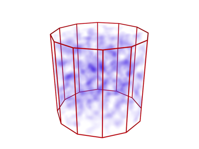

Mit "Zylinder-Gizmo" können Sie in Ihrer Szene einen zylinderförmigen Gizmo erstellen. Klicken Sie auf die Schaltfläche "Zylinder-Gizmo", um das Rollout "Zylinder-Gizmo-Parameter" anzuzeigen.
Zylinder-Gizmo mit Volumennebel
