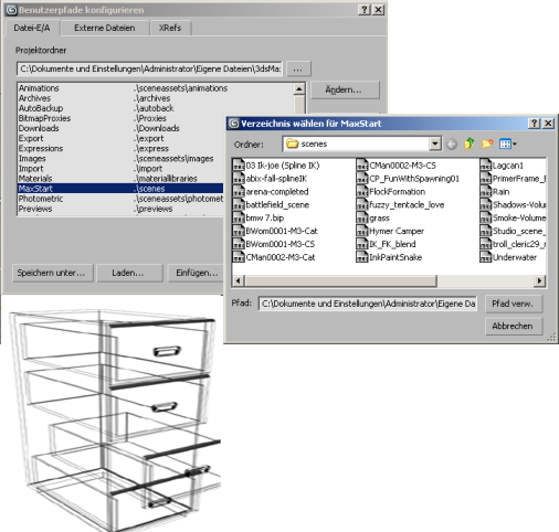

Die Speicherorte, an denen 3ds Max nach allen Dateitypen sucht, werden im Menü "Anpassen"
Dialogfelder "Pfade konfigurieren" angegeben.

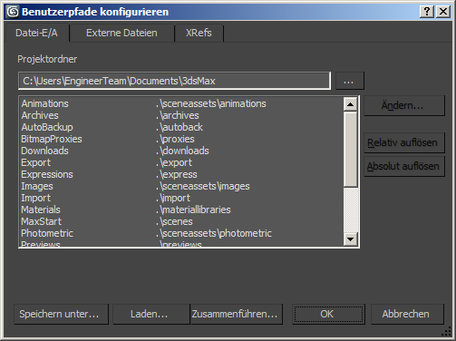

Sie können Dateien unter jedem beliebigen Pfad öffnen und speichern. Das Dialogfeld "Pfade konfigurieren" enthält vier Registerkarten für die allgemeinen Kategorien der Supportdateien.
Auf der Registerkarte "Datei-E/A" finden Sie die Pfade für die meisten Standardunterstützungsdateien. Sie können für jeden der Dateitypen, die von 3ds Max verwendet werden, einen Pfad festlegen.

Die Gruppe "Externe Dateien" enthält mehrere Pfade, unter denen 3ds Max nach Bilddateien, heruntergeladenen Dateien und DirectX-Shadern sucht. Bilddateien werden zu verschiedenen Zwecken verwendet, zum Beispiel zur Material- und Map-Definition, für Lichtprojektionen und für Umgebungseffekte.
Die Gruppe "XRefs" enthält mehrere Pfade, unter denen 3ds Max nach XRef-Dateien sucht. Diese Pfade werden verwendet, damit Arbeitsgruppen gemeinsam auf Dateien zugreifen können.
