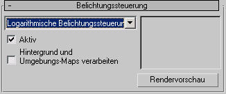

Ermöglicht die Auswahl der zu verwendenden Belichtungssteuerung und zeigt eine Vorschau an.
- Dropdown-Liste
- Ermöglicht die Auswahl der zu verwendenden Belichtungssteuerung.
- Aktiv
- Ist diese Option aktiviert, wird die Belichtungssteuerung beim Rendern verwendet. Ist die Option deaktiviert, wird die Belichtungssteuerung nicht angewendet. Vorgabe = Aktiviert.
- Hintergrund und Umgebungs-Maps verarbeiten
- Wenn diese Option aktiviert ist, wird die aktive Belichtungssteuerung auf den Szenenhintergrund und die Umgebungs-Maps angewendet. Wenn diese Option deaktiviert ist, wird sie nicht angewendet. Vorgabe = Deaktiviert.
- Vorschauminiatur
- Die Miniatur zeigt eine Vorschau der gerenderten Szene mit angewendeter Belichtungssteuerung an. Eine gerenderte Vorschau wird interaktiv aktualisiert, sobald Sie Einstellungen der Belichtungssteuerung ändern.
Wenn die Gamma-Korrektur oder LUT-Korrektur aktiv ist, wendet 3ds Max die Korrektur auf dieses Vorschauminiaturbild an.
- Rendervorschau
- Klicken Sie auf diese Schaltfläche, um die Vorschauminiatur zu rendern.
