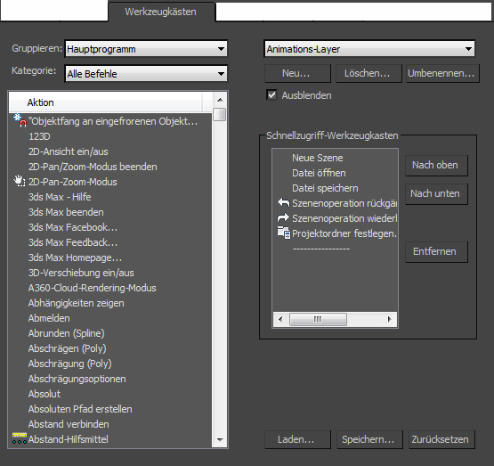

- Öffnen Sie das Dialogfeld Benutzeroberfläche anpassen, und wechseln Sie zur Registerkarte Werkzeugkästen.
- Klicken Sie auf "Neu".
Das Dialogfeld "Neuer Werkzeugkasten" wird angezeigt.
- Geben Sie einen Namen für den neuen Werkzeugkasten ein, und klicken Sie auf OK.
Der neue Werkzeugkasten wird klein und verschiebbar angezeigt. Wie bei jedem schwebenden Werkzeugkasten können Sie die Größe und die Proportionen ändern, indem Sie die Ränder und Ecken ziehen.
- Verwenden Sie eine der folgenden drei Methoden, um dem Werkzeugkasten Befehle hinzuzufügen:
- Ziehen Sie einen Befehl aus dem Dialogfeld "Benutzeroberfläche anpassen"
Liste "Aktion" in den Werkzeugkasten. Wenn der Aktion ein Standardsymbol zugewiesen ist (in der Aktionsliste neben dem Befehl sichtbar), wird dieses Symbol in Ihrem Werkzeugkasten auf der Schaltfläche angezeigt. Wenn dem Befehl kein Symbol zugewiesen ist, wird der Name des Befehls im Werkzeugkasten auf der Schaltfläche angezeigt.
- Um eine vorhandene Schaltfläche zu kopieren, ziehen Sie die Schaltfläche bei gedrückter Strg-Taste in einen beliebigen Werkzeugkasten.
- Um eine vorhandene Schaltfläche zu verschieben, ziehen Sie die Schaltfläche bei gedrückter Strg-Taste aus einem beliebigen Werkzeugkasten in Ihren Werkzeugkasten.
- Wenn der neue Werkzeugkasten nicht vorgabemäßig in der Oberfläche angezeigt werden soll, wählen Sie ihn in der Dropdown-Liste auf der rechten Seite des Dialogfelds "Benutzeroberfläche anpassen" aus, und aktivieren Sie das Kontrollkästchen "Ausblenden". Danach können Sie den benutzerdefinierte Werkzeugkasten ein- und ausblenden, indem Sie auf einen leeren Bereich eines Werkzeugkastens klicken und den Werkzeugkastennamen aus dem Kontextmenü wählen.

- Dropdown-Liste "Gruppe"
- Damit können Sie den funktionellen Kontext auswählen, den Sie anpassen wollen. Zu den Kontexten gehören das Hauptprogramm (Benutzeroberfläche), die Spuransicht und der Material-Editor.
- Dropdown-Liste Kategorie
- Damit wählen Sie unter den Kategorien von Benutzeroberflächenaktionen für die ausgewählte Gruppe.
- Liste "Aktion"
- Zeigt alle für die ausgewählte Gruppe und die ausgewählte Kategorie verfügbaren Aktionen und Tastaturkurzbefehle an.
- [Werkzeugkästen-Dropdown-Liste]
- Damit können Sie zwischen vorhandenen Werkzeugkästen (mit Ausnahme des Hauptwerkzeugkastens, der nicht angepasst werden kann) wählen.
- Neu
- Öffnet das Dialogfeld "Neuer Werkzeugkasten". Geben Sie den Namen des Werkzeugkastens ein, die Sie erstellen möchten, und klicken Sie auf "OK". Der neue Werkzeugkasten wird klein und verschiebbar angezeigt.
Sobald Sie einen Werkzeugkasten erstellt haben, können Sie ihr auf drei Arten Befehle hinzufügen:
- Ziehen Sie Aktionen aus dem Aktionsfenster auf der Registerkarte "Werkzeugkästen" des Dialogfelds "Benutzeroberfläche anpassen" in Ihren Werkzeugkasten.
- Ziehen Sie bei gedrückter Strg-Taste Schaltflächen aus einem beliebigen Werkzeugkasten in Ihren Werkzeugkasten. Durch diese Aktion werden in Ihrem Werkzeugkasten Kopien dieser Schaltflächen erstellt.
- Ziehen Sie bei gedrückter Alt-Taste Schaltflächen aus einem beliebigen Werkzeugkasten in Ihren Werkzeugkasten. Durch diese Aktion werden diese Schaltflächen aus dem ursprünglichen Werkzeugkasten in Ihren Werkzeugkasten verschoben.
- Löschen
- Löscht das Werkzeugkastenelement, das in der Werkzeugkästenliste angezeigt wird.
- Umbenennen
- Öffnet das Dialogfeld "Werkzeugkasten umbenennen". Wählen Sie in der Werkzeugkästenliste einen Werkzeugkasten aus, um die Schaltfläche "Umbenennen" zu aktivieren. Klicken Sie auf "Umbenennen", ändern Sie den Namen des Werkzeugkastens, und klicken Sie auf "OK". Der Name des Werkzeugkastens wird im Werkzeugkastenfenster geändert.
- Ausblenden
- Wechselt die 3ds Max-Fensteranzeige des Werkzeugkastens, der in der Werkzeugkastenliste ausgewählt ist.
Bereich "Schnellzugriff-Werkzeugkasten"
- [Liste der Schaltflächen]
- Zeigt die Schaltflächen, die gegenwärtig im Schnellzugriff-Werkzeugkasten angezeigt werden.
Sie können eine Schaltfläche der Liste hinzufügen, indem Sie sie aus der Liste "Aktion" auf die Liste ziehen.
- Nach oben
- Verschiebt die ausgewählte Schaltfläche nach oben in der Liste, d. h. die Schaltfläche wird im Werkzeugkasten nach links verschoben.
- Nach unten
- Verschiebt die ausgewählte Schaltfläche nach unten in der Liste, d. h. die Schaltfläche wird im Werkzeugkasten nach rechts verschoben.
- Entfernen
- Entfernt die ausgewählte Schaltfläche aus der Liste und dem Werkzeugkasten.
- Laden
- Öffnet das Dialogfeld "UI-Datei laden". Ermöglicht das Laden von benutzerdefinierten CUIX-Dateien (Benutzeroberflächen-Dateien).
- Speichern
- Öffnet das Dialogfeld "UI-Datei speichern unter". Damit können Sie alle Änderungen an der Benutzeroberfläche in einer CUIX-Datei speichern.
- Zurücksetzen
- Stellt die Vorgabeeinstellung (defaultUI.cuix) wiederher.
