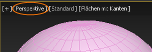

Verwenden Sie dieses Menü zum Ändern des aktiven Blickpunkts und Aktivieren anderer integrierter Ansichtsfenster-Elemente.
Menü "Blickpunkt"
Wenn die Szene Kameras enthält, sind sie in diesem Untermenü aufgelistet. Wenn keine Kameras vorhanden sind, kann das Untermenü nicht geöffnet werden. Durch die Auswahl eines Kameranamens ändert sich das Ansichtsfenster in den Kamera-Blickpunkt.
Wenn die Szene Spotlichter oder Richtungslichter enthält, sind sie in diesem Untermenü aufgelistet. Wenn keine Lichter vorhanden sind, kann dass Untermenü nicht geöffnet werden. Durch die Auswahl eines Lichtnamens ändert sich das Ansichtsfenster in den Licht-Blickpunkt.
Mit den folgenden Menübefehlen können Sie den aktuellen Blickpunkt im ausgewählten Ansichtsfenster angeben:
