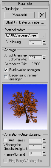

In diesem Eingabefeld werden der Ort und der Name der MIB-Basisdatei angegeben, die mit dem Befehl "Objekt in Datei schreiben" gespeichert wurde. Wenn Sie eine andere Datei verwenden möchten, können Sie das Feld manuell bearbeiten, oder Sie klicken wahlweise auf die Schaltfläche [...] und wählen eine neue Datei im Dialogfeld "Dateiname".
Klicken Sie auf diese Schaltfläche, um eine MIB-Datei auszuwählen, die in das Platzhalterobjekt geladen werden soll. Sie können mithilfe dieser Schaltfläche eine bestehende MIB-Datei in ein neues Platzhalterobjekt laden. Auf diese Weise können Sie ohne großen Aufwand Objekte zwischen verschiedenen Szenen übertragen.
Stellt die Größe des Platzhalterobjekts ein. Alternativ können Sie mit dem Hilfsmittel "Skalierung" die Größe des Objekts ändern.
Die Anzahl der Scheitelpunkte, die in der Punktwolke für das Platzhalterobjekt angezeigt werden. Sie erhalten die beste Leistung, wenn Sie nur so viele Scheitelpunkte anzeigen, die nötig sind, damit man das Objekt erkennen kann.
Wenn Sie diese Option aktivieren, wird in Ansichtsfenstern das Platzhalterobjekt als eine Punktwolke (Gruppe von Scheitelpunkten) angezeigt. Wenn diese Option aktiviert ist, können Sie sie mit "Begrenzungsrahmen anzeigen" kombinieren (siehe folgende Beschreibung).
Wenn Sie diese Option aktivieren, wird das Platzhalterobjekt in Ansichtsfenstern als Begrenzungsrahmen angezeigt. Nur verfügbar, wenn "Punktwolke anzeigen" aktiviert ist. Wenn Sie "Punktwolke anzeigen" deaktiviert haben, wird der Begrenzung immer angezeigt.
Zeigt das Miniaturbild, das für das aktuelle Frame der MIB-Datei gespeichert wurde. Die Miniatur wird generiert, wenn Sie auf "Objekt in Datei schreiben" klicken. Das Bild enthält den Hintergrund der aktuellen Szene. Wenn Sie darüber hinaus auf dem Rollout "Vorschau-Generierungsoptionen" die Option "Andere Objekte ausschließen" deaktivieren, sind außerdem andere Objekte in der Szene enthalten.
Mit diesen Einstellungen wird die Wiedergabe der Animation gesteuert. Die Animationsaufzeichnung wird durch die Einstellungen im Dialogfeld "mr Proxy Creation" (siehe folgende Beschreibung) beim Speichern des Platzhalterobjekts gesteuert.
Bei Aktivierung wird die Animation im Platzhalterobjekt abgespielt, wenn die aktuelle MIB-Datei Teil der Animationssequenz ist. Bei Deaktivierung bleibt das Platzhalterobjekt im Zustand des letzten Animations-Frames.

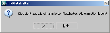

Wenn Sie ein animiertes Platzhalterobjekt speichern oder laden, wird automatisch die Wiedergabe der Animation aktiviert.
Die verbleibenden Einstellungen für die Animations-Unterstützung ist nur verfügbar, wenn die Animation aktiviert wurde.
Die Anzahl der Frames, die aus der Animation verwendet werden können, beginnend mit dem ersten Frame der Animation und dem Wert "Frame-Abstand".
Nachdem das letzte Frame abgespielt wurde, wird die Animation wiederholt. Dabei wird sie entweder beginnend mit dem ersten Frame von vorn abgespielt oder sie wird vorwärts und rückwärts wiedergegeben, wenn "Ping-Pong-Wiedergabe" aktiviert wurde.
Wenn Sie ein animiertes Platzhalterobjekt speichern oder laden, wird für "Frames" automatisch der korrekte Wert festgelegt.
Mit dieser Option können Sie die Wiedergabegeschwindigkeit als Multiplikator anpassen. Wenn Sie z. B. eine Animation mit 100 Frames laden und anschließend für "Wiedergabe-Geschwindigkeit" als Wert "0,5" (halbe Geschwindigkeit) festlegen, spielt 3ds Max jeden Frame zweimal ab, sodass die Animation 200 Frames wiedergibt, bis sie vollständig abgespielt wurde. Vorgabe = 1.0 (Höchstgeschwindigkeit).
Mit dieser Option starten Sie die Wiedergabe der Animation bei einem anderen Frame als dem ersten. Fügen Sie diesen Wert dem Start-Frame hinzu (siehe Bereich "Zu schreibende Geometrie"), um festzustellen, an welchem Frame die Animation mit der Wiedergabe beginnt.
Bei Aktivierung wird die Animation vorwärts wiedergegeben, dann rückwärts und dann wieder vorwärts, usw. Bei Deaktivierung wird sie nur vorwärts abgespielt.
