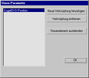

Dialogfeld "Slave-Parameter" (Block-Controller)
Bei jeder Erstellung eines Blocks wird allen Spuren dieses Blocks ein Slave-Controller zugewiesen, wodurch der Master-Block Key-Daten übertragen kann.
Der Slave-Controller kann zugewiesen werden, ohne mit einem Master-Block-Controller verbunden zu sein. Mit den Steuerelementen im Dialogfeld "Slave-Parameter" können Sie den Slave an einen Master anhängen. Wenn der Slave an keinen Master angehängt ist, erscheint ein Dialogfeld mit den verfügbaren Master-Steuerelementen, an die der Slave angehängt werden kann. Das Dialogfeld "Spuransichtsauswahl" wird eingeblendet, in dem die Spuren angezeigt werden, die Sie hinzufügen können.
Klicken Sie mit der rechten Maustaste auf einen Slave-Controller in der Hierarchie der Spuransicht, um das Dialogfeld "Slave-Parameter" anzuzeigen. Im Listenfenster werden alle zugewiesenen Spuren angezeigt.
Benutzeroberfläche
Neue Verknüpfung hinzufügen
Fügt eine neue Verknüpfung hinzu. Zeigt das Dialogfeld "Neue Verknüpfung hinzufügen" mit den verfügbaren Spuren an. Klicken Sie auf eine Spur und anschließend auf "OK".
Verknüpfung entfernen
Entfernt die markierte Verknüpfung.
Steuerelement ausblenden
Reduziert den Slave-Controller zu einem Standard-Controller.
Vorhandene Keys werden in den neuen Controller kopiert.
OK
Schließt das Dialogfeld.
