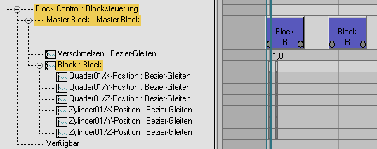

Unterhalb der Haupt-MasterBlock-Spur befinden sich Unterspuren. Die erste dieser Unterspuren ist immer die Spur "Verschmelzen". Die verbleibenden Unterspuren sind anfänglich Kopien der Spuren, mit denen der Block erstellt wurde.
Ermöglicht die Animation des Einflusses des Blocks. Sie können den Einfluss des Blocks verringern, indem Sie "Verschmelzen"-Keys mit Werten kleiner als 1,0 erstellen. Vorgabe = 1,0
Zeigen den Namen des Blocks und dessen zugehörige Spuren an. Dies sind anfänglich Kopien der Spuren, mit denen der Block erstellt wurde. Sie können Keys auf diesen Spuren bearbeiten, um das Verhalten des Blocks zu ändern.

Eingefügte Blöcke erscheinen im Key-Fenster rechts vom MasterBlock-Controller in der Hierarchie unter "Globale Spuren".
Wird in der Spuransicht unter "Globale Spuren" angezeigt.

In die Spur "MasterBlock" eingefügte Blöcke werden als farbige Rechtecke angezeigt. In der Mitte erscheint der Name des Blocks. Links und rechts unten befinden sich Keys, die den Anfang und das Ende der Animation des Blocks anzeigen. Unterhalb des Blocknamens finden Sie den Buchstaben "R" für "Relativ" oder "A" für "Absolut". Klicken und ziehen Sie mit der Maus in der Mitte eines Blocks, um ihn auf der Zeitachse zu verschieben. Wählen Sie einen Key in der Ecke eines Blocks, um eine Kante des Blocks zu verschieben (Zeit zu skalieren).
