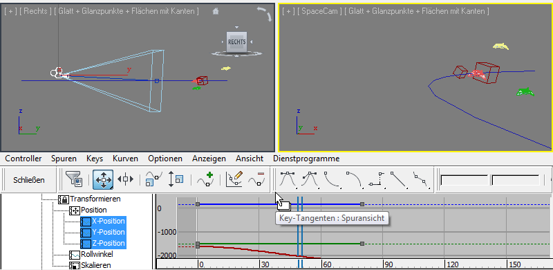

Sie können die Spurleiste erweitern, um Kurven anzuzeigen. Klicken Sie auf die Schaltfläche
(Mini-Kurven-Editor öffnen) am linken Ende der Spurleiste. Zeitschieber und Spurleiste werden durch die Controller- und Key-Fenster und die Spuransicht-Werkzeugkästen ersetzt. Sie können die Größe des Spurleistenfensters anpassen, indem Sie den Rand zwischen der Menüleiste und den Werkzeugkästen mit der Maus verschieben (Nutzen Sie hierzu einen leeren Bereich auf dem Werkzeugkasten).
Spurleiste mit Kurvenanzeige

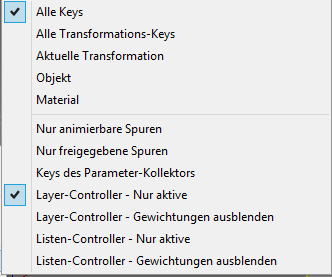

Klicken Sie mit der rechten Maustaste auf die Spurleiste, setzen Sie den Mauszeiger im Menü der Spurleiste auf die Option "Filter", damit das Untermenü "Filter" angezeigt wird, und wählen Sie eine Filtereinstellung aus. Diese Einstellungen bestimmen, welche Keys in der Spurleiste angezeigt werden.
Im oberen Teil des Untermenüs "Filter" können Sie folgende Auswahl treffen:
Im unteren Teil des Untermenüs Filter können Sie folgende Optionen aktivieren bzw. deaktivieren und so eine beliebige Kombination dieser Filtereinstellungen einstellen:
