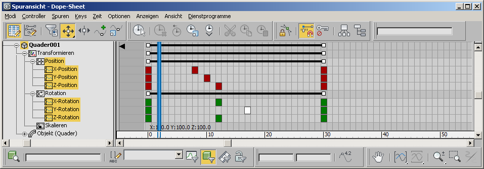

Im Gegensatz zum Kurveneditor stellt das Dope-Sheet zwei Modi zur Verfügung: "Keys bearbeiten" und "Bereiche bearbeiten". Diese Modi beeinflussen die Anzeige im Key-Fenster.
Wenn der Modus "Keys bearbeiten" aktiviert ist, werden die Keyframes als kleine Quadrate innerhalb von Rechtecken in einem Raster angezeigt. Die Keys sind farblich gekennzeichnet, um zu verdeutlichen, wofür die Keyframes erstellt wurden (rot für Position, gelb für Skalierung, grün für Drehung usw.).
Farbige Keys
