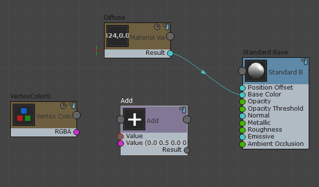

In dieses Beispiel wird veranschaulicht, wie Sie mit dem grünen Farbkanal der Scheitelpunktfarbe die Opazität steuern.

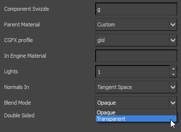

Wie im Beispiel auf der Seite Verwenden von Komponenten-Swizzle, um verschiedene Scheitelpunkt-Farbkanäle bereitzustellen wird davon ausgegangen, dass Sie über ein Modell mit Scheitelpunktfarben verfügen. In diesen Schritten verwenden Sie den Dinosaurier mit grünen Scheitelpunkten.
Eingabe Basisfarbe.
Eingabe Basisfarbe eine Farbe oder ein Map hinzu.
Knoten hinzufügen Klicken Sie auf das zweite Werteingabefeld und ändern Sie die Vorgabezeichenfolge auf 0 0.5 0 0.
Scheitelpunktfarbknoten 0 auf das Diagramm und vernetzen Sie es mit dem anderen ersten Eingabewert des hinzugefügten Knotens.
In den Ansichtsfenstern Schattiert und Realistisch wird der Dinosaurier dunkler.
Der Dinosaurier wird erneut in den Ansichtsfenstern angezeigt.
Der zum grünen Scheitelpunktfarbkanal hinzugefügte Wert 0.5 führt dazu, dass alle Bereiche, die Grünen enthalten, weniger transparent dargestellt werden als der Rest der Figur.
Dieser Effekt ist am besten in den schattierten Ansichtsfenstern sichtbar.
