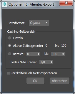

In Alembic-Dateien (.abc) werden Geometrie und Animation, jedoch keine Materialien oder Material-Mapping-Informationen gespeichert.
Benutzeroberfläche
Dateiformat
Das ABC-Dateiformat:
  • Ogawa (Vorgabe), geeignet: für Multithreading. Ogawa-Dateien können kleiner als HDF5-Dateien sein und lassen sich im Allgemeinen schneller laden.
  • HDF5: Älteres Dateiformat.
Caching-Zeitbereich (Bereich)
Enthält Einstellungen für die Speicherung der Animation.
Einzeln
Speichert nur den aktuellen Frame.
Aktives Zeitsegment
Der in der Spurleiste gezeigte Frame-Bereich.
Bereich
Rendert alle Frames, deren Nummer im angegebenen Intervall liegt.
Jedes Nte Frame
Rendert Frames in regelmäßigen Abständen. Zum Beispiel wird jedes achte Frame gerendert, wenn Sie 8 eingeben. Dies wirkt sich nur auf die Ausgabeoptionen für Aktives Zeitsegment und Bereich aus. Vorgabe = 1.
Partikelform als Netz exportieren
Exportiert die Partikelkontur als Netz.

    Das Dialogfeld Optionen für Alembic-Export wird angezeigt.
  5. Wählen Sie die entsprechenden Einstellungen aus, und klicken Sie auf OK.
