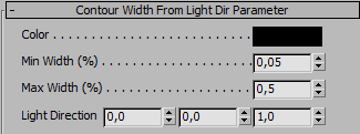

Die verwendete Farbe für das Rendern von Konturlinien.
Die relative Dicke der dünnsten Konturlinien, wo die Illumination von der virtuellen Lichtquelle am hellsten ist.
Die relative Dicke der dicksten Konturlinien, wo die Illumination von der virtuellen Lichtquelle am dunkelsten ist.
Über diese drei Vektorfelder legen Sie die Position des virtuellen Lichtscheins für die Definition der relativen Konturliniendicke fest. Das erste Feld legt die Welt-X-Achse, das zweite die Welt-Z-Achse und das dritte die Welt- Y-Achse fest. Wenn z. B. die Lichtquelle von rechts scheinen soll, sodass die Konturlinien auf der rechten Seite der Szeneobjekte am dünnsten, wenn die Szene von vorn betrachtet wird, legen Sie für die Lichtrichtung (1,0,0) fest. Bei einer negativen Zahl wird die Position umgekehrt, d. h. bei (-1,0,0) wird die Lichtquelle auf der linken Seite positioniert.
