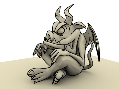

Ohne Konturen gerendertes Modell
Mit Konturen gerendertes Modell (Einfacher Konturenshader)

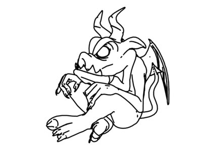

Im Rollout "Kameraeffekte" können Sie durch zusätzliche Shader die Konturen ändern oder steuern, wie die Konturen gerendert werden sollen. Wenn Sie z. B. nur Konturen, aber nicht das schattierte Modell rendern möchten, weisen Sie einen Shader "Contours Only" der Komponente "Konturausgabe" zu.
Ausschließliches Rendern der Konturen des Modells (Ausgabeshader nur für Konturen, weißer Hintergrund)
