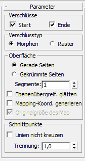

Mit dieser Option wird das Ende mit dem niedrigsten lokalen Z-Wert (die Unterseite des Objekts) mit einem Verschluss versehen. Ist die Option deaktiviert, bleibt die Unterseite offen.
Mit dieser Option wird das Ende mit dem höchsten lokalen Z-Wert (die Oberseite des Objekts) mit einem Verschluss versehen. Ist die Option deaktiviert, bleibt das Ende offen.
Bestimmt, ob Glättungsgruppen auf die Seiten eines Abschrägungsobjekts angewendet werden. Für Verschlüsse wird immer eine andere Glättungsgruppe verwendet als für die Seiten.
Wenn diese Option aktiviert ist, werden Mapping-Koordinaten auf das abgeschrägte Objekt angewendet.
Die Skalierungsmethode für auf das Objekt angewendete Textur-Mapping-Materialien. Die Skalierungswerte werden von den Einstellungen unter Originalskalierung verwenden im Rollout Koordinaten des angewendeten Materials festgelegt. Vorgabe = Aktiviert.
Verhindert, dass Umrisse sich selbst kreuzen. Dazu werden zusätzliche Scheitelpunkte in den Umriss eingefügt und scharfe Ecken durch flache Liniensegmente ersetzt.
Verwendung von Linien nicht kreuzen:
Links: Deaktiviert
Rechts: Aktiviert
Die Abschrägung ist am effektivsten mit abgerundeten Konturen oder Konturen, deren Ecken größere Winkel als 90 Grad aufweisen. Bei spitzen Winkeln (weniger als 90 Grad) entstehen sehr starke Abschrägungseffekte, und sie überschneiden oft danebenliegende Kanten.
Legen Sie hier den Abstand fest, der zwischen Kanten eingehalten werden soll. Der Mindestwert beträgt 0,01.
