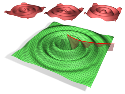

Objekt, auf das der Modifikator "Zentrische Welle" angewendet wurde.
Oben (von links nach rechts): Nur Amplitude 1, nur Amplitude 2 und beide Amplituden
Unten: Beide Amplituden mit dem Verfall-Effekt
