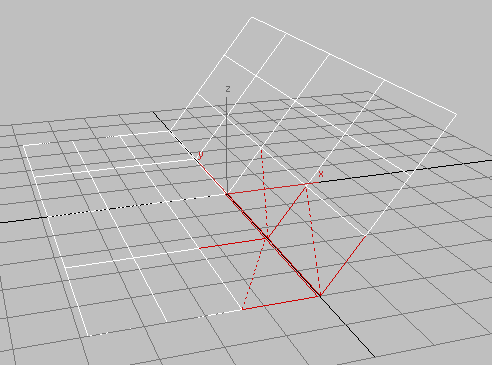

In der Abbildung besteht der Stoff aus zwei Ebenen und die Kanten der vorderen Hälfte der Verbindung zwischen den Ebenen wurde ausgewählt.
Zwei Stoffebenen, die verschweißt werden sollen
