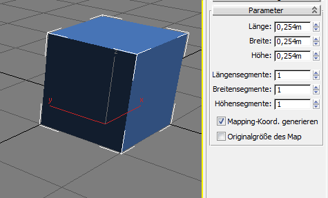

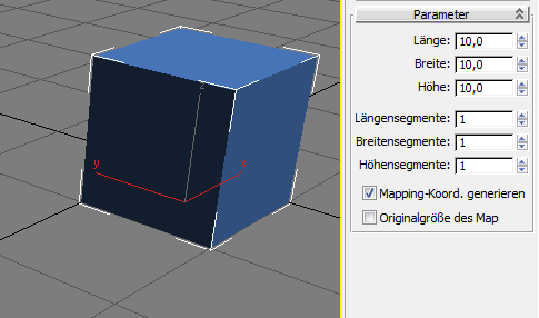

Ein Würfel, dessen Seitenlänge dem Abstand der Grundrasterlinien entspricht, hat im Standardmessystem die Abmessung 10x10x10 interne Einheiten.
Die Seitenlänge desselben Würfels wird als 0,254 m angegeben, wenn die Anzeigeeinheit auf "Metrisch"
"Meter" eingestellt ist. Der Würfel hat dieselbe Größe wie der vorherige (10 Zoll = 0,254 m), wird jedoch in einem anderen System gemessen.

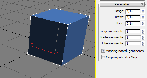

Derselbe Würfel hat eine Seitenlänge von 0,1 m (10 cm), wenn die Anzeigeeinheit auf "Metrisch"
"Meter" und die Systemeinheit auf 1 cm eingestellt ist. Die Größe dieses Würfels unterscheidet sich von der Größe der vorangegangenen, da die Szene nun eine andere Systemeinheit verwendet.
