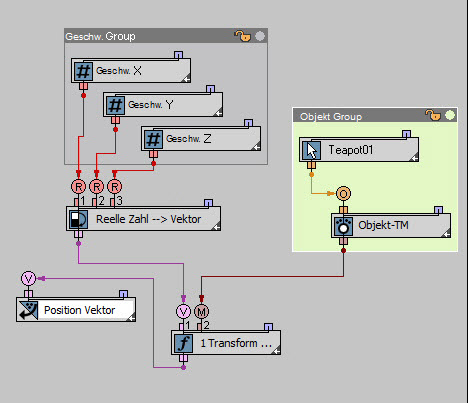

Die Datenansicht dient als Befehlszentrale für die erweiterten Datenbearbeitungswerkzeuge in Partikelfluss. Die grundlegende Funktionsweise der Datenansicht ist ähnlich der Partikelansicht: Sie erstellen einen Datenfluss, indem Sie Unteroperatoren aus dem Depot im unteren Bereich des Dialogfelds in das Hauptfenster ziehen. Der Zugriff auf die Parameter des Unteroperatoren erfolgt durch Klicken darauf, sodass das betreffende Rollout auf der rechten Seite des Dialogfelds angezeigt wird. Den eigentlichen Fluss bzw. das Diagramm erstellen Sie, indem Sie Unteroperatoren durch Ziehen der Ausgabeverbindung eines Unteroperatoren und der Eingabe- bzw. Filterverbindung eines anderen miteinander verbinden.
Es müssen jedoch nicht alle Unteroperatoren physisch verbunden sein; sie können auch logisch über Kanalschaltflächen verbunden werden, etwa über Partikel-Unteroperator
Gewichtungsdatenkanal. Dazu klicken Sie auf die Schaltfläche und wählen den Kanal aus der Liste im Dialogfeld Datenkanal auswählen.

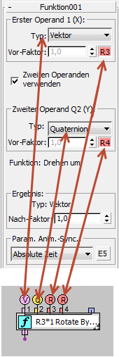

Es gibt jedoch einige wichtige funktionale Unterschiede. Zunächst weist der Unteroperator zwei Arten von Eingaben auf: Daten, von denen es einen Satz oder mehrere geben kann, und Filter, von denen es immer nur einen gibt.
Die Dateneingaben werden oberhalb des Unteroperatoren angezeigt, beginnend auf der linken Seite. Jede Eingabe ist entsprechend dem betreffenden Parameter im Rollout nummeriert und enthält zwei Hinweise auf seinen Datentyp: einen Buchstaben und eine Farbe. Eine Eingabe für Vektordaten ist beispielsweise violett, jene für Quaternion-Daten gelb. Eine vollständige Liste der Datentypen und der jeweiligen Farbcodes finden Sie unter Datentypen.
Unteroperator mit Eingabeverbindungen (unten) und den entsprechenden Parametern (oben)

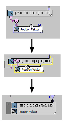

Datendiagramme in der Datenansicht können schnell sehr komplex werden. Zur Vereinfachung des visuellen Flusses können Sie Unteroperatoren physisch zu festen Blöcken kombinieren. Dazu ziehen Sie einfach einen Unteroperator auf einen anderen, mit dem er vernetzt ist. Wenn um beide Unteroperatoren gelbe Umrisslinien angezeigt werden, lassen Sie die Maustaste los, um sie zu einem Block zu vereinen. Sie können einen Unteroperator aus einem Block entfernen, indem Sie ihn aus dem Block ziehen. Lassen Sie die Maustaste los, sobald die gelbe Umrisslinie ausgeblendet wird.
Oben: Ziehen Sie einen Unteroperator zu einem verbunden Unteroperator.
Mitte: Wenn die gelbe Umrisslinie angezeigt wird, lassen Sie die Maustaste los, um die Unteroperatoren zu einem Block zu kombinieren.
Unten: Über die Registerkarte auf der linken Seite des Blocks können Sie ihn bearbeiten.

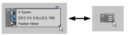

Jeder Unteroperator und Block ist mit einem kleinen Pfeil in der unteren rechten Ecke versehen. Klicken Sie auf diesen Pfeil, um das entsprechende Element zu maximieren bzw. zu minimieren. Wenn es maximiert ist, zeigt der Pfeil nach links; wenn es minimiert ist, nach rechts. Wie das Kombinieren von Unteroperatoren in Blöcken trägt auch das Minimieren dazu bei, die Datenansicht übersichtlicher zu gestalten.
Links: maximierte Gruppe; rechts: minimierte Gruppe

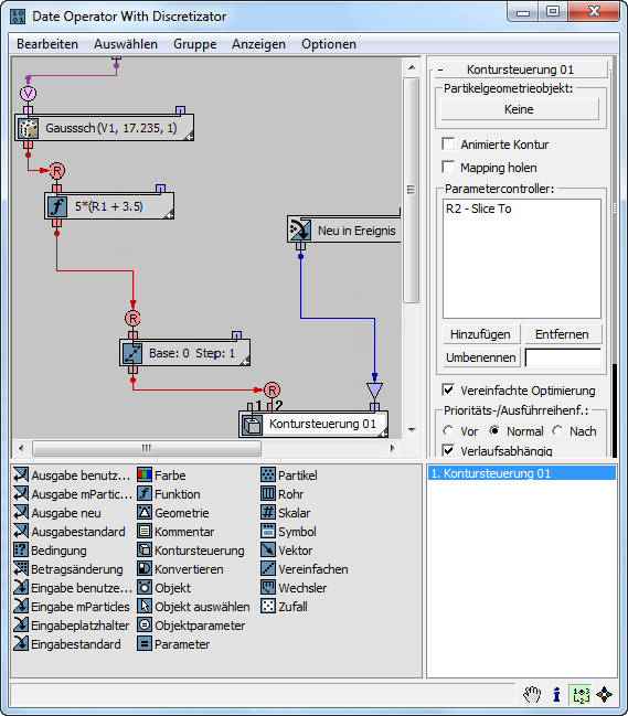

In der unteren rechten Ecke des Dialogfelds Datenansicht befinden sich neben dem Pan-Hilfsmittel im Dialogfeld Partikelansicht noch weitere Schaltflächen zum Steuern der Anzeige.
Die erste Schaltfläche, Beschreibung, dessen Symbol ein kleines "i" ist, zeigt das Beschreibungsfeld an und blendet es aus. Das Feld enthält Informationen über den markierten Unteroperator im Depot.
Die zweite Schaltfläche, Ausgabereihenfolge, zeigt die Ausgabereihenfolge der Unteroperatoren mit den Einstellungen Ausführungsreihenfolge und Prioritätsreihenfolge an. Wenn zwei oder mehrere Unteroperatoren dieselbe Ausführungsreihenfolge aufweisen, werden sie unter derselben Zahl geführt, und zwar nach der Prioritätsreihenfolge.
Sie können in der Datenansicht den Ausgabe-Unteroperator eines Listenelements hervorheben, indem Sie auf das Listenelement klicken. Auch der umgekehrte Vorgang ist möglich: Klicken Sie auf den Unteroperator, um das Listenelement hervorzuheben.
Die dritte Schaltfläche, Navigation, zeigt eine Miniaturübersicht der Datenansicht an. Sie können das Fenster mit der Pan-Funktion untersuchen, indem Sie innerhalb der roten Umrisslinie ziehen, das die aktuellen Abmessungen des Fensters angibt. Wenn Sie außerhalb der roten Umrisslinie klicken, springen Sie zum entsprechenden Teil des Fensters.
Die Übersicht zeigt immer das vollständige Daten-Layout an und zoomt dynamisch beim Ziehen innerhalb der roten Umrisslinie. Sie hat jedoch keine Auswirkungen auf die Größe des Hauptfensters der Datenansicht.
