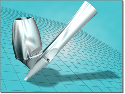

Durch den Modifikator "Dehnen" simulieren Sie den herkömmlichen Animationseffekt "Stauchen und Dehnen". Mit "Dehnen" wird ein Skalierungseffekt entlang einer ausgewählten Dehnachse und eine entgegengesetzte Skalierung entlang der zwei verbleibenden Achsen angewendet.
Die Höhe der Skalierung an den verbleibenden Achsen ist unterschiedlich und hängt vom Abstand zum Skalierungsmittelpunkt ab. Die Skalierung ist am Mittelpunkt am stärksten und nimmt zu den Endpunkten hin ab.
Die Anwendung eines Modifikators Dehnen auf das linke Objekt erzeugt das rechte Objekt.
