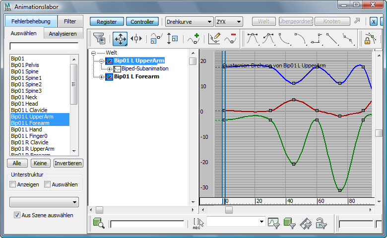

Klicken Sie im Labor-Werkzeugkasten auf die Schaltfläche "Controller", um die Controller-Liste anzuzeigen. Wenn die Controller-Liste angezeigt wird, können Sie nach Belieben mehrere Spuren auswählen, mit der rechten Maustaste auf sie klicken und ihnen über das Kontextmenü Controller zuweisen. Außerdem können Sie Eigenschaften für Controller abrufen (wie z. B. "Rauschen"), die keine Keyframes haben.
Klicken Sie im Labor-Werkzeugkasten auf die Schaltfläche "Controller", um das Controller-Fenster des eingebetteten Kurveneditors anzuzeigen. Bei den in der Liste angezeigten Biped-Körperspuren handelt es sich um diejenigen, die in der Auswahlgruppe ausgewählt sind, zusätzlich zu Szenenobjekten, die an diesen Körperteilen befestigt sind oder als IK-Objekte für diese Körperteile verwendet werden. Die Controller-Liste ähnelt derjenigen im Kurveneditor.
Controller-Liste wird angezeigt
Über die Standard-Navigationshilfsmittel der 3ds Max-Spuransicht können Sie die Ansicht der Kurven im Kurvenansichtsfenster anpassen. Mit "Zoom", "Zoom Grenzen" ("Horizontal" und "Vertikal") sowie mit "Pan" kann oft eine bessere Ansicht einer gesamten Kurve oder eines Teils einer Kurve erzielt werden. Als Vorgabe zeigt die Kurvenansicht automatisch die Kurve des ausgewählten Biped-Objekts im Ansichtsfenster an.
Die Größe des Laborfensters kann zur Vereinfachung der Arbeit mit den Kurven geändert werden. Sie können Werkzeugkästen verschiebbar machen oder ausblenden, damit Sie mehr Platz bekommen. Sie können Werkzeugkästen auch rechts oder links fixieren.

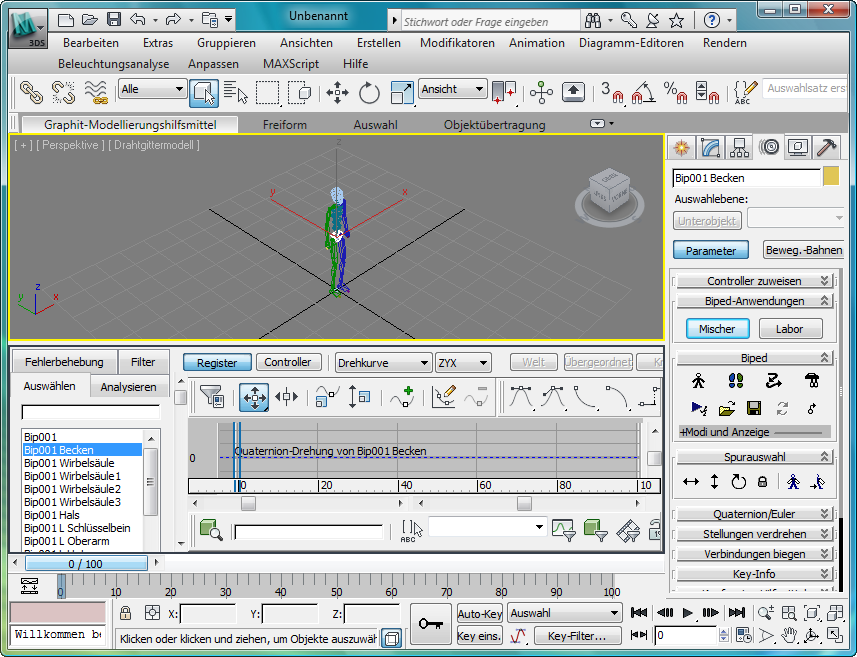

Sie können das Labor in einem Ansichtsfenster fixieren. Klicken Sie bei geöffnetem Labor mit der rechten oder linken Maustaste auf die Beschriftung des Ansichtsfensters für den Blickpunkt. Wählen Sie anschließend aus dem Menü "POV Ansichtsfenster-Beschriftung" den Befehl "Erweiterte Ansichtsfenster"
"Biped-Animationslabor". Das offene Labor wird jetzt im Ansichtsfenster fixiert.
