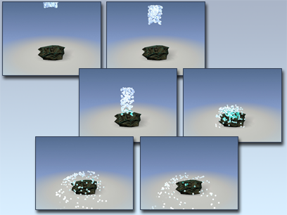

Beim UDeflektor handelt es sich um einen universellen Deflektor, mit dem Sie ein beliebiges Objekt als Partikeldeflektor einsetzen können.
Partikel werden zerstreut, wenn sie auf ein UDeflektor-Objekt treffen.
