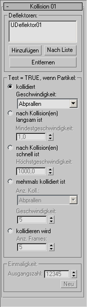

Die Benutzeroberfläche wird im Parameterfenster auf der rechten Seite des Dialogfelds "Partikelansicht" angezeigt.
In diesem Bereich werden die derzeit wirksamen Deflektoren angezeigt, und Sie können Deflektoren hinzufügen oder entfernen.
Wenn Sie einen hier aufgeführten Space Warp aus der Szene löschen, wird sein Name in der Liste durch den Eintrag "<gelöscht>" ersetzt.
Wählen Sie die Bedingung, unter der der Test Partikel an das nächste Ereignis weiterleitet, und passen Sie anschließend die zugehörige(n) Einstellung(en) an.
Geschwindigkeit Wählen Sie eine der folgenden Optionen:
Mit dieser Wahl entspricht das Partikelverhalten in Bezug auf den Deflektor bzw. die Deflektoren dem Verhalten, das über die Option "Kollidiert"
"Abprallen" eingestellt wird.
Min.-Geschw. Partikel, die eine niedrigere als die hier in Systemeinheiten festgelegte Geschwindigkeit haben, erhalten das Testergebnis "TRUE" und können in das nächste Ereignis verschoben werden. Vorgabe = 1,0.
Max.-Geschw. Partikel, die eine höhere als die hier in Systemeinheiten festgelegte Geschwindigkeit haben, erhalten das Testergebnis "TRUE" und können in das nächste Ereignis verschoben werden. Vorgabe = 1000,0.
Anz. Koll. Die Anzahl der Kollisionen, die ein Partikel durchlaufen haben muss, damit das Testergebnis "TRUE" ist.
Geschwindigkeit Mit dieser Option wird die Geschwindigkeit und Richtung nach der angegebenen Anzahl von Kollisionen festgelegt. Eine Erläuterung dieser Auswahlmöglichkeiten finden Sie weiter oben.
Partikelfluss extrapoliert die Partikelbewegung linear auf der Grundlage der aktuellen Richtung und Geschwindigkeit. Das Testergebnis ist "TRUE", wenn durch das Ergebnis angedeutet wird, dass das Partikel in einer angegebenen Zeitspanne mit dem Deflektor kollidieren wird. Das Partikel wird dann an das nächste Ereignis weitergeleitet, ohne dass seine Geschwindigkeit oder Position aktualisiert werden.
Anz. Frames Die Anzahl der anstehenden Frames, während der Partikelfluss nach einer bevorstehenden Kollision sucht.
Mit der Einstellung "Einmaligkeit" können die Zufallsoptionen in den Dropdown-Listen für die "Geschwindigkeit" dem Zufall unterworfen werden.
