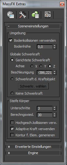

Das Dialogfeld "MassFX-Hilfsmittel" bietet schnellen Zugriff auf die allgemeinen Einstellungen und Steuerelemente zum Erstellen von physischen Simulationen in 3ds Max. Es enthält vier Registerkarten, die jeweils in einem eigenen Thema in diesem Kapitel beschrieben sind. Sie können das Dialogfeld durch Klicken auf die Schaltfläche ganz links im MassFX-Werkzeugkasten öffnen. Alternativ können Sie direkt die gewünschte Gruppe auswählen, indem Sie die entsprechende Schaltfläche imFlyout MassFX-Hilfsmittel im Werkzeugkasten auswählen.
Das Dialogfeld "MassFX-Hilfsmittel" wird geöffnet und schwebt anfangs über den Ansichtsfenstern. Sie können es fixieren, indem Sie die Titelleiste auf die linke oder rechte Seite des Programmfensters ziehen oder indem Sie mit der rechten Maustaste auf die Titelleiste klicken und "Fixieren"
"Links/Rechts" wählen. Um das Dialogfeld zu schließen, klicken Sie in der oberen rechten Ecke auf die Schaltfläche "Schließen", oder rufen Sie denselben Befehl auf, den Sie verwendet haben, um das Dialogfeld zu öffnen.
