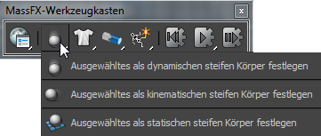

Ausgewähltes als dynamischen steifen Körper festlegenDieser Befehl ist auch als Ausgewähltes als dynamischen steifen Körper festlegen im Menü Simulieren
Steife Körper
Ausgewähltes als dynamischen steifen Körper festlegen verfügbar.
Ausgewähltes als kinematischen steifen Körper festlegenDieser Befehl ist auch als Ausgewähltes als kinematischen steifen Körper festlegen im Menü Simulieren
Steife Körper
Ausgewähltes als kinematischen steifen Körper festlegen verfügbar.
Ausgewähltes als statischen steifen Körper festlegenDieser Befehl ist auch als Ausgewähltes als statischen steifen Körper festlegen im Menü Simulieren
Steife Körper
Ausgewähltes als statischen steifen Körper festlegen verfügbar.

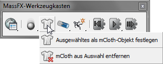

Verwenden Sie diese Befehle zum Anwenden des mCloth-Modifikators auf ein Objekt oder zum Entfernen des Modifikators aus einem Objekt.
Ausgewähltes als mCloth-Objekt festlegenWenn auf das Objekt bereits der mCloth-Modifikator angewendet wurde, wechselt dieser Befehl erforderlichenfalls nur auf die Gruppe "Ändern".
mCloth aus Auswahl entfernen

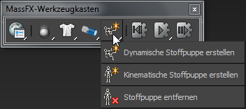

Mit diesen Steuerelementen können Sie bewirken, dass ein Bones-System oder ein Character Studio-Biped an einer MassFX-Simulation teilnehmen oder die Figur aus der Simulation entfernt werden kann. Wählen Sie einen Bone in der Figur oder ein zugeordnetes Hautnetz, und wählen Sie dann einen Stoffpuppe-Befehl, der sich auf das gesamte System auswirkt. Weitere Informationen finden Sie unter " MassFX-Stoffpuppe.
Dynamische Stoffpuppe erstellen
Kinematische Stoffpuppe erstellen
Stoffpuppe entfernen

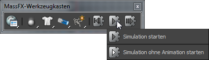

Simulation startenWenn die Simulation angehalten wurde, klicken Sie auf Simulation starten, um die Simulation am aktuellen Simulations-Frame wiederaufzunehmen.
Während der Ausführung der Simulation springt der Zeitschieber für jeden Simulationsschritt um ein Frame weiter. Dadurch werden kinematische steife Körper als Teil der Simulation verschoben.
Dieser Befehl steht auch als Simulation wiedergeben im Menü Simulieren
Untermenü Simulation - MassFX (wenn Simulation starten im MassFX-Werkzeugkasten aktiv ist) und als
(Simulation starten) im Dialogfeld MassFX-Hilfsmittel
Bereich Simulationswerkzeuge zur Verfügung.
Simulation ohne Animation starten (im Flyout "Simulation starten")Dieser Befehl steht auch als Simulation wiedergeben im Menü Simulieren
Untermenü Simulation - MassFX (wenn im MassFX-Werkzeugkasten Simulation ohne Animation starten aktiv ist) und als
(Simulation ohne Animation starten) im Dialogfeld MassFX-Hilfsmittel
Gruppe Simulationswerkzeuge zur Verfügung.
