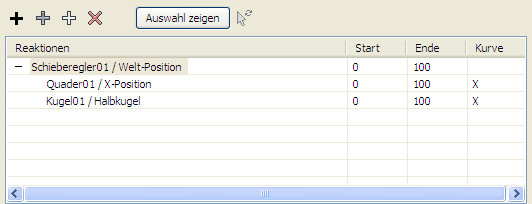

"Wert". In der Liste "Reaktionen" wird der Master-Eintrag "Schieberegler01 / Wert" angezeigt.
"Position"
"X-Position". In der Liste "Reaktionen" wird unter dem Master-Eintrag der Slave-Eintrag "Quader01 / X-Position" angezeigt. Zusätzlich wird in der Liste "Zustände" ein neuer Zustand für die neu hinzugefügte Slave-Spur angezeigt. Dies bedeutet lediglich, dass sich der Quader bei Erreichen des Schiebereglerwerts 0 ungefähr an der X-Position befinden soll, an der er sich zurzeit befindet. Eine Reaktion benötigt jedoch mindestens zwei Zustände, um eine Bedeutung zu haben. Wie Sie dies einrichten können, werden Sie in Kürze erfahren.
Als Nächstes werden Sie ein anderes Verfahren kennenlernen, mit dem Sie eine Slave-Spur hinzufügen können.
Dadurch wird am Mauszeiger das Popup-Menü eingeblendet.
"Halbkugel". Die Halbkugel-Spur der Kugel wird als Slave des Schiebereglers hinzugefügt, und zur Liste "Zustände" wird ein neuer Zustand für die beiden hinzugefügt.

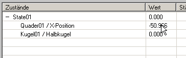

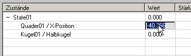

Möglicherweise fällt es Ihnen schwer, durch Ziehen einen exakten Wert einzustellen, denn durch Ziehen können Werte nur in Zehntel-Schritten und größeren Schritten geändert werden. Mit der Tastatur können Sie einen exakteren Wert einstellen.
Der Wert wird markiert und verwandelt sich in ein Feld, das mit der Tastatur bearbeitet werden kann.
Jetzt wird der Wert als -50,000 angezeigt.

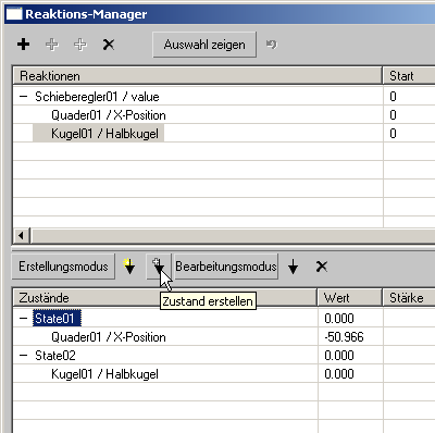

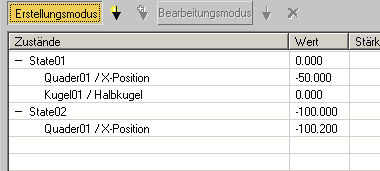

Als Nächstes werden Sie erfahren, wie Sie mithilfe des Erstellungsmodus neue Zustände frei erstellen können.
Zunächst werden Sie einen neuen Zustand erstellen, um den Quader bei negativen Schiebereglerwerten nach links zu verschieben.
Dies ist nicht möglich, weil er als Slave an den Schiebereglerwert gekoppelt ist.
Ist der Erstellungsmodus aktiv, können Sie Master- und Slave-Eigenschaften ändern, und die aktuellen Eigenschaften zum Erstellen neuer Zustände verwenden.
Wenn Sie den Slave-Eintrag markieren, können Sie den Slave-Wert bei aktiviertem Erstellungsmodus interaktiv im Ansichtsfenster manipulieren. Wenn Sie dann auf "Zustand erstellen" klicken, wird nur für diesen Slave ein neuer Zustand erstellt. Wenn Sie dagegen den Master markieren, können Sie zwar alle Slaves frei bearbeiten, aber beim Klicken auf „Zustand erstellen" wird ein neuer Zustand für alle Slaves erstellt. Da der Reaktions-Manager ein komplexes Hilfsmittel ist, empfiehlt es sich, die Daten so einfach wie möglich zu halten.

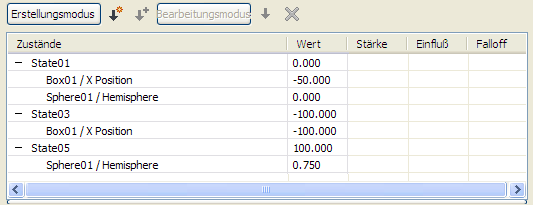

Der Reaktions-Manager fügt einen neuen Zustand namens Zustand02 hinzu, in dem der Zustandswert (Schiebereglerwert) -100,0 beträgt und der Quader sich an der neuen X-Position befindet.
Als Nächstes werden Sie einen neuen Zustand einstellen, damit die rechte Hälfte des Schiebereglerbereichs den Wert "Halbkugel" der Kugel beeinflusst.
Der Parameter "Halbkugel" ist nicht verfügbar, da er als Slave an den Schiebereglerwert gekoppelt ist.
Jetzt ist der Parameter "Halbkugel" verfügbar.
Der Reaktions-Manager fügt einen neuen Zustand hinzu, in dem der Zustandswert (Schiebereglerwert) 100,0 und der Wert von Kugel 01/Halbkugel 0,750 beträgt.

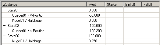

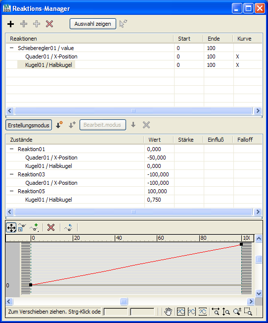

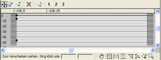

Zum Abschluss der Vorgehensweise werden Sie mit der Verwendung des Diagramms experimentieren, um eine Reaktion zu ändern.
Dadurch wird ein neuer Punkt zur Kurve und ein neuer Zustand zur Liste "Zustände" hinzugefügt.
Während der Schieberegler von 0 nach 100 verschoben wird, wird der Wert "Halbkugel" so stark erhöht, dass die Kugel verschwindet, und danach wieder so reduziert, dass das obere Viertel der Kugel sichtbar wird.

Die Liste "Reaktionen" zeigt eine hierarchische Ansicht der Master-Slave-Beziehungen von Objekten mit Reaktions-Controllern in der Szene. Mit ihren Steuerelementen können Sie Master und Slaves hinzufügen und löschen, Start- und End-Frames ändern und die Verwendung des Kurvendiagramms aktivieren bzw. deaktivieren. Diese Steuerelemente stehen sowohl im Werkzeugkasten über der Liste als auch direkt in der Liste zur Verfügung.

Ein Zustand beschreibt die Interaktion zwischen einem Master und seinen Slaves. In jedem Zustand geben Sie einen oder mehrere Werte für die Master-Spur und entsprechende Werte für die einzelnen Slaves an. Wenn sich dann der Wert der Master-Spur in der Szene ändert, wirkt sich dies auf die Slave-Werte entsprechend den Spezifikationen der Zustände aus.
In der Liste "Zustände" werden alle Zustände für die in der Liste "Reaktionen" markierte Reaktion angezeigt. In der Liste "Reaktionen" können alle Komponenten einer Reaktion (Master und/oder Slaves) markiert werden, damit ihre Zustände in der Liste "Zustände" angezeigt werden. Wenn Komponenten mehrerer Reaktionen markiert sind, werden in der Liste "Zustände" nur Werte für die erste markierte Reaktion angezeigt.
Sie können in der Liste "Zustände" mit Hilfsmitteln arbeiten, um Zustände und deren Namen hinzuzufügen und zu bearbeiten. Um den Namen eines Zustands zu ändern, klicken Sie zweimal langsam darauf (nicht doppelklicken). Ist der Name des Zustands bereits markiert, klicken Sie nur einmal darauf. Der Text wird markiert und eingerahmt. So erkennen Sie, dass Sie ihn nun bearbeiten können. Sie können nur Namen von Zuständen umbenennen, nicht die eingerückten Slave-Spuren.
Bei Slaves in dieser Liste, die nur einen einzelnen numerischen Wert haben, können Sie den Wert durch vertikales Ziehen auf dem Wert ändern.
Nachfolgend wird das interaktive Ändern von Werten in den Ansichtsfenstern mithilfe der Steuerelemente der Liste "Zustände" beschrieben.
Es macht einen Unterschied, ob beim Erstellen eines Zustands der Erstellungsmodus aktiviert oder deaktiviert ist. Bei aktiviertem Erstellungsmodus können Sie die Reaktionsspuren für alle Objekte bearbeiten, während Sie bei deaktiviertem Modus nur die Reaktionsspur für den Master bearbeiten können.
Wenn Sie einen Zustand erstellen, wird von 3ds Max ein Vorgabename (Zustand##) zugewiesen. Eingerückt unter dem Zustandsnamen werden die Slave-Spuren angezeigt.
Der Inhalt des neuen Zustands hängt davon ab, was in der Liste "Reaktionen" markiert ist. Wenn der Master markiert ist, definiert ein neuer Zustand Werte für den Zustand (d. h. die Master-Spur) und alle Slaves. Wenn ein oder mehrere Slaves in der Liste "Reaktionen" markiert sind, definiert der neue Zustand Werte für den Master und nur für die markierten Slaves.
Wenn Sie einen Slave-Namen markieren, können Sie seinen Wert für den aktuellen Zustand bearbeiten. Wenn Sie einen Slave-Namen markieren und danach auf "Bearbeitungsmodus" klicken, können Sie jede seiner Slave-Spuren bearbeiten. Um diesen Modus zu beenden und die neuen Werte zu testen, klicken Sie erneut auf "Bearbeitungsmodus".
Beim Bearbeiten des Objekts wird der Wert sofort aktualisiert, und der neue Wert wird in der Liste "Zustände" angezeigt. Wenn Slaves in mehreren Zuständen markiert sind, werden nur die Werte für die Slaves im ersten Zustand aktualisiert.

Das Diagramm des Reaktions-Managers zeigt Kurven der Master-Werte auf der horizontalen Achse und Kurven der Slave-Werte auf der vertikalen Achse. Es werden Daten für alle Zustände der Einträge gezeigt, die in der Liste "Reaktionen" markiert sind. Wenn ein Master markiert ist, zeigt das Diagramm Zustandskurven für alle zugehörigen Slaves an. Wenn ein oder mehrere Slaves markiert sind, der Master jedoch nicht, werden im Diagramm nur Daten für diese Slaves angezeigt. Sie können Daten mithilfe des Diagramms ändern, indem Sie Punkte ziehen.
Die Steuerelemente des Diagramms ähneln den Steuerelementen anderer Diagramme von 3ds Max, z. B. denen des Rollouts "Ausgabe" im Material-Editor. Der Werkzeugkasten über dem Diagramm bietet Funktionen zum Verschieben und Skalieren von Punkten im Diagramm sowie zum Einfügen neuer Punkte (also neuer Zustände). Diese Funktionen stehen auch zur Verfügung, wenn Sie mit der rechten Maustaste auf das Diagramm klicken. Wenn Sie mit der rechten Maustaste auf einen Punkt im Diagramm klicken, können Sie ihn auf "Ecke" und zwei verschiedene Bezier-Typen setzen. Wenn Sie einen Bezier-Punkt auswählen, können Sie die Kurve durch Verschieben der Haltepunkte verformen. Sie können einen Bereich aufziehen, um mehrere Punkte auszuwählen und anschließend gemeinsam zu bearbeiten. Verwenden Sie den Werkzeugkasten unter dem Diagramm zum Panen und Zoomen.
