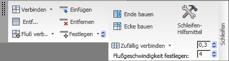

Gruppe "Schleifen" auf der Kantenebene in der minimierten Multifunktionsleiste
Gruppe "Schleifen" in der maximierten Multifunktionsleiste mit Erweiterung
Frei verschiebbare Gruppe "Schleifen" mit Erweiterung

Anmerkung: Wenn die Multifunktionsleiste maximiert oder die Gruppe Schleifen frei verschiebbar ist, werden in der Erweiterung der Gruppe Schleifen die folgenden Steuerelemente angezeigt.
