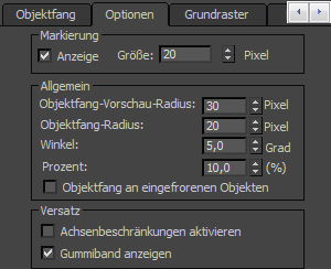

Einstellen der Objektfangoptionen
Einige Objektfangoptionen werden über die Registerkarte "Optionen" im Dialogfeld "Raster und Objektfang einrichten" aufgerufen. Klicken Sie mit der rechten Maustaste auf eine der Objektfangschaltflächen im Hauptwerkzeugkasten, um das Dialogfeld Raster- und Objektfang-Einstellungen zu öffnen, oder wählen Sie im Menü Extras (bzw. im Menü Szene beim Menüsystem Erweitert) Raster und Objektfang Raster- und Objektfang-Einstellungen. Klicken Sie danach auf die Registerkarte Optionen.
Anzeige- und allgemeine Einstellungen
Markierungseinstellungen
Bestimmen Farbe und Größe des Objektfangcursors. Damit der Objektfang-Cursor nicht angezeigt wird, deaktivieren Sie "Anzeigen".
"Objektfang-Radius"-Einstellungen
Legen fest, wie nahe der Cursor zu einem Objektfangpunkt hin bewegt werden muss, bis seine Vorschau oder er selbst auf diesem Punkt einrastet. Dies sind globale Einstellungen, die sich auf alle Objektfanginteraktionen auswirken und in Pixeln in einem "Suchbereich" um den aktiven Cursorpunkt herum gemessen werden.
Objektfang an eingefrorenen Objekten
Normalerweise kann an einem eingefrorenen Objekt kein Objektfang ausgeführt werden, mithilfe dieser Option ist dies jedoch möglich.

Versatzoptionen
Vorgabegemäß ist die Option "Achsenbeschränkungen verwenden" deaktiviert.
Ab 3ds Max 2011 werden die Schaltflächen des Werkzeugkastens "Achsenbeschränkungen" interaktiv aktualisiert. Sie richten sich danach, welchen Teil des Gizmos oder der Geometrie Sie zum Verschieben des Objekts verwenden.
Im Bereich "Versatz" können Sie außerdem während des Objektfangvorgangs die Anzeige einer Gummiband-Linie zwischen dem Start- und Endpunkt aktivieren bzw. deaktivieren.
