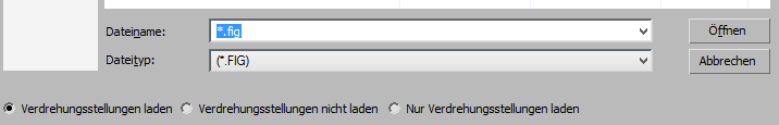

Wenn Sie auf "Datei laden" klicken, wird das Dialogfeld "Öffnen" geöffnet, in dem Sie eine FIG-Datei auswählen und unter den folgenden Optionen für Stellungen verdrehen auswählen können:
