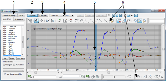

1. Registergruppen ("Auswählen", "Analysieren", "Fehlerbehebung" und "Filter").
2. Anzeige der Registergruppen
3. Anzeige der Controller-Liste
4. Labor-Werkzeugkasten
5. Kurvenansicht
6. Kurvenansicht-Werkzeugkästen (identisch mit den Werkzeugkästen der Spuransicht)
Die Registergruppe des Animationslabors besteht aus vier Registerkarten:
Über die Schaltfläche "Registerkarte" im Labor-Werkzeugkasten können Sie die Registergruppe anzeigen bzw. ausblenden.
Rechts neben dem Registerbereich befindet sich die Kurvenansicht, in der Keys und Kurven für ausgewählten Biped-Teile angezeigt werden. Diese Ansicht ist identisch mit dem Spuransicht-Key-Fenster.
Direkt über und unter der Kurvenansicht befinden sich einige der Werkzeugkästen Spuransicht der 3ds Max-Standardversion. Hierüber können Sie auf Hilfsmittel zum Navigieren in der Ansicht und zum Bearbeiten der Keys zugreifen. Die Werkzeugkästen unterhalb der Kurvenansicht dienen zum Auswählen und Navigieren, die Werkzeugkästen oberhalb der Kurvenansicht zum Verschieben, Schieben und Skalieren von Keys, zum Skalieren von Werten und zum Hinzufügen neuer Keys.
