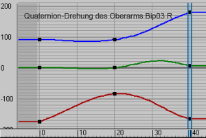

In der
Bewegungsgruppe
im Rollout "Quaternion/Euler" sehen Sie, dass die Option "Quaternion" standardmmäßig aktiviert ist.
Die Animation wird in Form dreier separater TCB-Rotationskurven und mit der Beschriftung "Quaternion-Drehung" angezeigt.

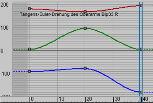

Die Kurven werden für die Anzeige von Euler-gesteuerten Drehungen konvertiert. Sie können jetzt mithilfe der Tangentenhaltepunkte die Interpolation der Kurve verändern.
Die Animation wird in Form dreier separater Euler-Kurven und mit der Beschriftung "Tangens-Euler-Drehung" angezeigt.
Die Kurven werden entsprechend der neuen Reihenfolge angezeigt, wobei die Haltung des Bipeds unverändert bleibt.
