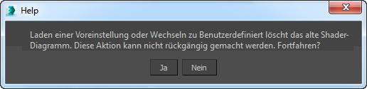

- Klicken Sie im Fenster ShaderFX, um den normbasierten Knoten zu markieren. Wenn Sie von 3ds Max aufgefordert werden, klicken Sie auf Ja, um den Shader in einen benutzerdefinierten Shader umzuwandeln.
- Wählen Sie im Rollout Eigenschaften das übergeordnete Material
Benutzerdefiniert aus. Wenn Sie von 3ds Max aufgefordert werden, klicken Sie auf Ja, um zu bestätigen, dass dies ein benutzerdefinierter Shader ist, und um die anderen Knoten aus der Stingray-Voreinstellung zu löschen.

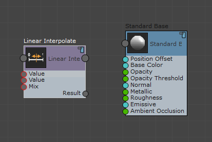

Das Shader-Netzwerk enthält jetzt nur den normbasierten Knoten.
Knoten zum Diagramm hinzufügen:

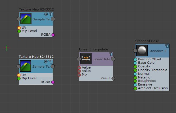

- Fügen Sie einen mathematischen
Knoten für die lineare Interpolation hinzu.

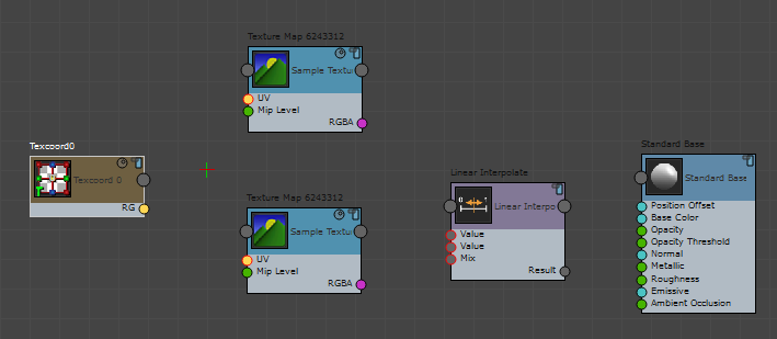

- Fügen Sie zwei Samplings
Sample-Textur-Knoten hinzu.
- Fügen Sie die Scheitelpunkteingaben
Texcoord0-Knoten hinzu.

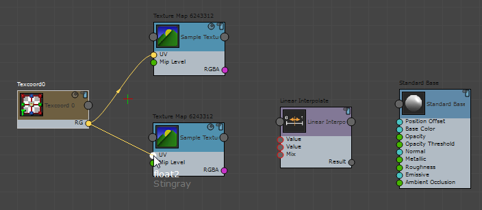

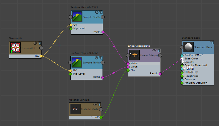

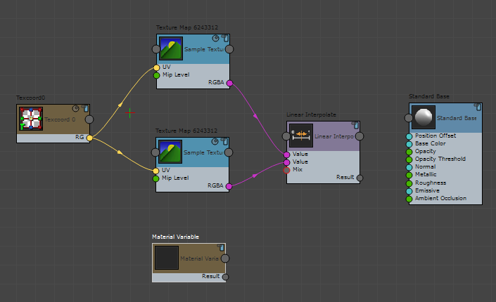

- Vernetzen Sie die RG-Ausgabe des Textcoord0-Knotens mit der UV-Eingabe von beiden Sample-Textur-Knoten.

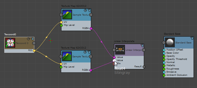

- Vernetzen Sie die RGBA-Ausgabe aller Sample-Textur-Knoten mit einem Eingabewert des Knotens für die lineare Interpolation.
- Fügen Sie einen Eingabeknoten
Materialvariable hinzu.

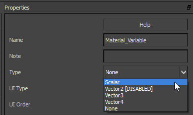

- Markieren Sie den Materialvariablenknoten und klicken Sie in der Gruppe Eigenschaften auf den Typ
Skalar.

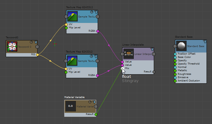

- Vernetzen Sie das Ausgabeergebnis des Knotens Materialvariable mit der Eingabe Mischen des Knotens für die lineare Interpolation.
- Vernetzen Sie das Ausgabeergebnis des Knotens für die lineare Interpolation mit der Eingabe für die Basisfarbe des normbasierten Knotens.
