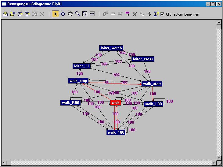

Das Bewegungsflussdiagramm wird angezeigt, wenn Sie im Rollout "Bewegungsfluss" in der Bewegungsgruppe auf "Diagramm zeigen" klicken.
Der erste Schritt im Bewegungsflussmodus besteht darin, Clips für die Verwendung in Skripts im Bewegungsflussdiagramm hinzuzufügen. Ein Clip entspricht dem Inhalt einer BIP-Datei oder Teilen davon. Ein Skript ist ein möglicher Pfad durch die Clips im Bewegungsflussdiagramm. Der erste Clip im aktuellen Skript ist rot. Übergänge werden als Pfeile zwischen Clips angezeigt, wobei rote Pfeile den Pfad durch das aktive Skript kennzeichnen. Die schwarzen Übergangspfeile weisen auf nicht geladene Skripts hin. Übergänge, die zum gleichen Clip zurückweisen, stehen für eine Schleife.
Wenn der Biped einen gemeinsamen Bewegungsfluss verwendet, lautet der Titel des Diagrammfensters "*GEMEINSAMES* Bewegungsflussdiagramm", gefolgt vom Namen des gemeinsamen Bewegungsflusses. Gemeinsame Bewegungsflüsse dienen zum Steuern mehrerer Bipeds mit einem gemeinsamen Bewegungsfluss.

Fügen Sie Clips durch Klicken bei gedrückter Strg-Taste hinzu. Die ausgewählten Clips werden von der Option "Zufallsbewegung erstellen" im Bereich "Skripts" verwendet, um den Bewegungsfluss auf der Grundlage des Prozentwerts bei einem der ausgewählten Clips zu beginnen. Wenn drei Clips ausgewählt werden, die jeweils die Vorgabegewichtung von 100 besitzen, ist es völlig dem Zufall überlassen, bei welchem Clip die Bewegung beginnt.
Mit dieser Option werden im Fenster "Bewegungsflussdiagramm" Prozentwerte für Clips und Übergänge angezeigt.
Zufällige Ausgangsclips werden in Violett angezeigt. Dabei wird auch angegeben, mit welcher Wahrscheinlichkeit sie für den Beginn eines Zufallsskripts herangezogen werden. Weiter wird gezeigt, mit welcher Wahrscheinlichkeit (0-100) die einzelnen Übergänge gewählt werden. Die Option "Zufallsbewegung erstellen" im Bereich "Skripts" verwendet Prozentwerte für Clips und Übergänge zur Erstellung von Zufallsskripts.
