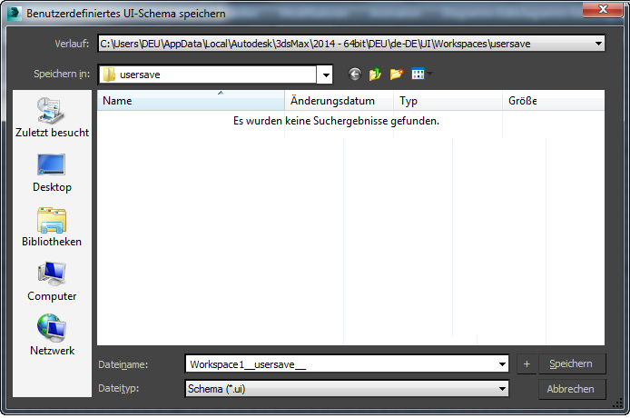

In diesem Standarddialogfeld können Sie Ihr benutzerdefiniertes UI-Schema speichern.
Nachdem Sie einen Basisdateinamen eingegeben und auf Speichern geklickt haben, wird das Dialogfeld Benutzerdefiniertes Schema angezeigt. Im Dialogfeld "Benutzerdefiniertes Schema" stellen Sie dann die Typen von Benutzeroberflächenschemata ein, die Sie speichern möchten. Für jeden Schematyp, den Sie auswählen, wird eine Datei gespeichert, wobei jede eine Dateinamenserweiterung hat, die für diesen Schematyp spezifisch ist. Wenn Sie eine der benutzerdefinierten UI-Schemadateien über das Dialogfeld "Benutzerdefiniertes UI-Schema laden" öffnen, wird der gesamte Dateisatz mit demselben Basisdateinamen geladen.
Im Dialogfeld "Benutzerdefiniertes UI-Schema speichern" wird der Basisdateiname des aktuellen UI-Schemas vorgabemäßig ausgefüllt. Sie können den gewünschten Basisdateinamen entweder in das Feld "Dateiname" eingeben oder in der Liste auf einen vorhandenen Basisdateinamen klicken. Sie können auf eine Datei mit einer beliebigen Dateinamenserweiterung der UI-Schemata klicken, um den Basisdateinamen dieser Datei zu speichern.
Wenn die aktuelle Benutzeroberfläche bei jedem Start von 3ds Max automatisch geladen werden soll, können Sie die entsprechenden Einstellungen mit dem Basisdateinamen maxstart speichern. Sie können auch die Option UI-Konfiguration beim Beenden speichern in der Gruppe Allgemein im Dialogfeld "Einstellungen" aktivieren. Dadurch wird das gerade aktuelle UI-Schema beim Beenden von 3ds Max mit dem Basisdateinamen maxstart gespeichert. Diese Option ist vorgabemäßig aktiviert.
