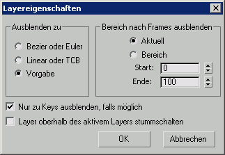

Der Controller-Typ zum Ausblenden einer Controller-Spur bis zu einer nicht animierbaren Controller-Spur (z. B. ein Rauschen-Controller).
Legt den Bereich fest, der abgedeckt wird, wenn Sie einen Layer ausblenden.
Begrenzt den Ausblendebereich.
Wenn Sie einen Layer ausblenden, werden die Keys nur dann zusammengeführt, wenn sowohl der Controller-Typ als auch der Tangententyp der jeweiligen Controller identisch und die Option "Euler als Quat. verschmelzen" aktiviert ist. Vorgabe = Aktiviert.
Wenn dieses Kontrollkästchen aktiviert ist, werden die Effekte auf die Layer nur bis einschließlich des aktiven Layers angezeigt. Dieser Vorgang ähnelt den Optionen "Sichtbar vorher/nachher" im Biped-Layer-Rollout.
