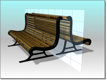

Der Modifikator "Spiegeln" stellt eine parametrische Methode zum Spiegeln eines Objekts oder einer Unterobjektauswahl bereit. Sie können den Modifikator "Spiegeln" auf jeden Geometrietyp anwenden, und Sie können den Spiegeleffekt durch Animieren des Modifikator-Gizmos animieren.
Spiegeln einer Bank
