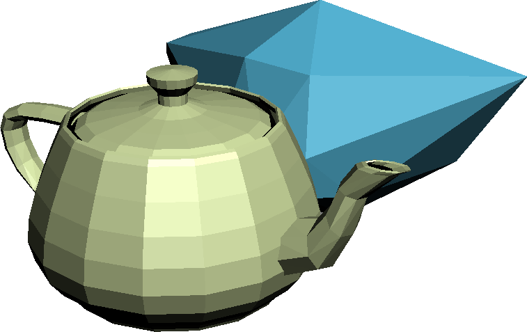

Ein grafisches Netz (Teekanne) und seine vereinfachte physikalische Kontur
Ohne MassFX ist jedes Netz in einer Szene ein grafisches Netz, d. h. die visuelle Darstellung des Objekts. Um ein grafisches Netz für ein Spiel in Echtzeit oder schnellere Renderzeiten zu optimieren, würden Sie seine Polygone bearbeiten.
Für eine physikalische Simulation sollten Sie außerdem in der Lage sein, die zu verarbeitende Datenmenge zu steuern. In vielen Fällen sind für die Simulation wesentlich weniger Informationen erforderlich als für die grafische Darstellung. Zum Beispiel könnte eine (grafische) Teekanne wie in der vorhergehenden Abbildung zu sehen durch eine einfache konvexe (physikalische) Hülle oder Kontur in der physikalischen Simulation dargestellt werden.

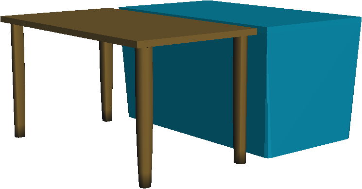

Die folgende Abbildung zeigt ein einzelnes grafisches Netz für einen Holztisch. Die einzelne konvexe Hülle (der petrolfarbene Quader) reicht möglicherweise für die Simulation aus, solange keine Stühle um den Tisch gruppiert werden oder Objekte unter ihn rollen sollen. Wenn dies erforderlich ist, und da die dynamischen steifen Körper keine konkaven Netze verwenden können (siehe nächster Abschnitt), müssen Sie die physikalische Darstellung aus einer Reihe von verbundenen physikalischen Konturen erstellen.
Grafisches Netz für einen Tisch mit konvexer physikalischer Kontur
