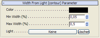

Die verwendete Farbe für das Rendern von Konturlinien.
Die relative Dicke der dünnsten Konturlinien, wo die Illumination am hellsten ist.
Die relative Dicke der dicksten Konturlinien, wo die Illumination am dunkelsten ist.
Um eine Lichtquelle in der Szene für die Bestimmung der Konturdicke anzugeben klicken Sie auf diese Schaltfläche und wählen Sie anschließend eine Lichtquelle. Nachdem Sie eine Lichtquelle festgelegt haben, wird ihr Name auf der Schaltfläche angezeigt.
Um die angegebene Lichtquelle aus dem Einflussbereich des Shaders zu entfernen, klicken Sie auf die Schaltfläche "Löschen".
