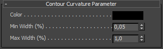

Der Konturenshader "Krümmung" verfolgt eine Linie, deren Dicke vom Winkel zwischen den Normalen der gegenüberliegenden Flächen abhängt.
Wenn sich als zwei Normalen in fast gegenüberliegenden Richtungen befinden, hat die Konturlinie dazwischen fast die Breite von "Max Width". Je kleiner der Winkel zwischen den Normalen wird, desto mehr nimmt die Breite der Konturlinie ab, bis sie fast die Breite von "Min Width" erreicht.
Die verwendete Farbe für das Rendern von Konturlinien.
Die minimale Konturlinienbreite in Prozent der Bildgröße.
Die maximale Konturlinienbreite in Prozent der Bildgröße.
