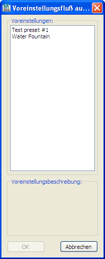

Ziehen Sie einen Voreinstellungsfluss zum Hinzufügen in die Ereignis-Map der Partikelansicht. Das Dialogfeld "Voreinstellungsfluss auswählen" wird dann geöffnet. Markieren Sie eine Voreinstellung und klicken auf "OK", oder doppelklicken Sie einfach auf einen Voreinstellungsnamen.
