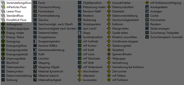

Die Kategorie "Partikelfluss" beinhaltet Verknüpfungen, um verschiedene Arten von anfänglichen Partikelsystemeinrichtungen zu erstellen. Um einen Fluss zu verwenden, ziehen Sie ihn vom Depot in das Hauptfenster "Partikelansicht". Die verfügbaren Flüsse sind am Ende dieses Themas aufgeführt.
Die Partikelfluss-Flüsse im Partikelansichts-Depot
