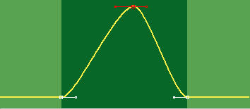

Die Kurve, die unter "Fußplattform"
"Abheben" angezeigt wird, ist ein nützliches Hilfsmittel, um das gewünschte Animationsergebnis für diesen Controller zu erreichen. Sie können aber auch das tatsächliche Resultat in der Spuransicht betrachten.

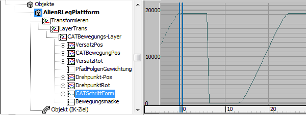

Der Kurveneditor wird geöffnet und zeigt die Kurve der Spur "CATSchrittForm" an.

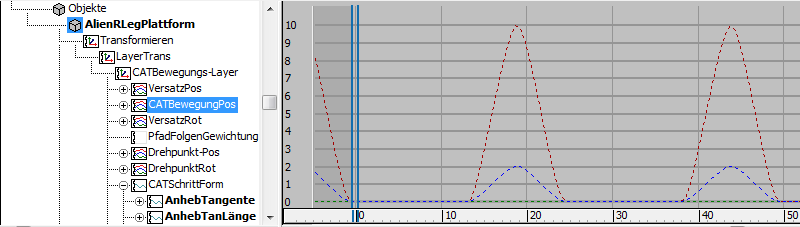

Hier können Sie das Diagramm sehen, das die Bewegungsbahn für die ausgewählte Fußplattform darstellt – im Unterschied zum CATMotion-Diagramm der Fußplattform (siehe unten).
