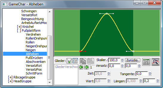

Das Hellgrün des Diagrammhintergrunds steht für die Zeit, während der sich die Füße auf dem Boden befinden. Das Dunkelgrün steht für die Zeit, während der die Füße in der Luft sind.
Alle Controller außer VersatzRot und VersatzPos verfügen über Diagramme, welche die Kurve der Bewegung des ausgewählten Controllers innerhalb des Bewegungszyklus zeigen.

Ein Controller des Typs "Fußplattform"
"Abheben"

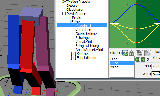

Teilt die Glieder in getrennte Spuren auf.
Unterhalb der Schaltflächen "Eindeutig zuweisen" und "Sperren" (siehe unten) befindet sich ein Feld, das Zugriff auf einzelne Glieder ermöglicht, wenn "Eindeutig zuweisen" aktiviert und "Sperren" deaktiviert ist. Unter diesen Bedingungen können Sie einen der Einträge der Liste auswählen, um für dieses Glied separate Einstellungen vorzunehmen.
Links: Glieder verschweißt ("Eindeutig zuweisen" deaktiviert)
Mitte: Anzupassendes Glied wählen ("Eindeutig zuweisen" aktiviert/"Sperren" deaktiviert)
Rechts: Glieder gesperrt ("Sperren" aktiviert)
Wenn Sie Kontrolle über die einzelnen Glieder der Kurve haben, wird die Kurve jedes Glieds in derselben Farbe wie das Glied selbst gezeichnet.
Die Kurven verwenden die Farbe ihres jeweiligen Glieds.
Wenn Sie überdies einen Punkt direkt auf einer Kurve verschieben, wird das entsprechende Glied in der Liste markiert.

Klicken Sie auf diese Schaltflächen, um zwischen den Knoten des Splines zu wechseln. Sie können einen Spline-Knoten auch direkt auswählen, indem Sie ihn im Fenster anklicken.
Wenn Sie einen Knoten auswählen, werden die zugehörigen Einstellungen für "Zeit", "Wert", "Tangente" und "Tangentenlänge" angezeigt und können bearbeitet werden.
Manchmal sind einige Einstellungen nicht verfügbar (grau dargestellt) und können daher nicht bearbeitet werden.
