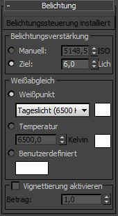

Rollout "Belichtung" (physische Kamera)
Legt die Belichtung der Kamera fest.
Belichtungssteuerung installiert
Klicken Sie, um die Belichtungssteuerung der physischen Kamera als die aktive Belichtungssteuerung festzulegen.
Wenn die Belichtungssteuerung der physischen Kamera bereits aktiv ist, ist diese Schaltfläche deaktiviert und die Beschriftung zeigt die Aufschrift "Belichtungssteuerung installiert".
Wenn eine andere Belichtungssteuerung aktiv ist, sind die anderen Steuerelemente in diesem Rollout deaktiviert.
Vorgabemäßig überschreiben die Einstellungen in diesem Rollout die globalen Einstellungen für die Belichtungssteuerung der physischen Kamera.
Sie können auch die Belichtungssteuerung der physischen Kamera so festlegen, dass die Belichtungseinstellungen der einzelnen Kamera überschrieben werden.
Bereich "Belichtungsverstärkung"
Modelliert die Filmempfindlichkeit (oder die digitale Entsprechung).
Diese beiden Werte sind gekoppelt: Durch Ändern des manuellen ISO-Werts oder des Ziel-Belichtungswerts ändert sich die andere Einstellung ebenfalls.
Bereich "Weißabgleich"
Passt die Farbbalance an.

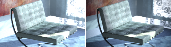

Vignettierung aktivieren
Wenn diese Option aktiviert ist, simuliert das Rendern die Verdunkelung, die an den Kanten der Filmebene entsteht.
Für eine physikalisch genauere Simulation der Vignettierung verwenden Sie das Steuerelement "Optische Vignettierung (Katzenauge)" im Rollout "Bokeh" (Tiefenschärfe).
Betrag Erhöhen Sie den Betrag, um den Vignettierungseffekt zu erhöhen. Vorgabe = 1,0.
Belichtungsvignettierung
Links: Keine Vignettierung; Rechts: Vignettierung=100.0
