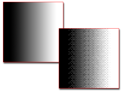

Wenn Sie ein Bild, das eine Palette mit einer Vielzahl von Farben verwendet, in ein Bild umwandeln, dessen Palette weniger Farben aufweist, werden mithilfe von Dithering Farben, die in der kleineren Palette nicht enthalten sind, durch die Mischung verschiedenfarbiger Pixel simuliert.
Das Quadrat rechts zeigt Dithering.
Dithering ist auch nützlich, wenn die Kanten zwischen unterschiedlich gefärbten Flächen ausgeglichen werden sollen. Pixel mit den Farben beider Flächen werden gemischt, sodass ein nahtloser Übergang entsteht.
