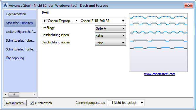

Registerkarte Profil
Auf dieser Registerkarte können die folgenden Parameter festgelegt werden:
Profilreihe
Wählen Sie den Profiltyp für die Fassadenprofile aus
Profil
Wählen Sie die Profilgröße für die Fassadenprofile aus
Profillage
Wählen Sie die Ausrichtung des Fassadenprofils aus. Das Profil wird um 180º gedreht.

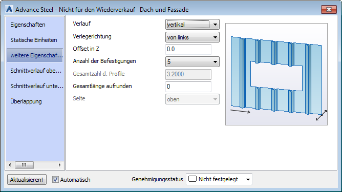

Registerkarte Weitere Eigenschaften
Verlauf
Definiert den Verlauf der Fassade
Verlegerichtung
Wählen Sie die Verlegerichtung aus. · Von oben oder von unten (für eine horizontale Fassade)
Von links oder von rechts (für eine vertikale Fassade)
Offset in Z
Verschiebt die Fassade in z-Richtung
Anzahl der Befestigungen
Wählen Sie die Anzahl für 1 Profil für 1 Träger.
Advance Steel berechnet die Gesamtmenge durch Multiplikation dieses Wertes mit der Anzahl der Fassadenprofile und der Anzahl der Träger für die Fassadenfläche.

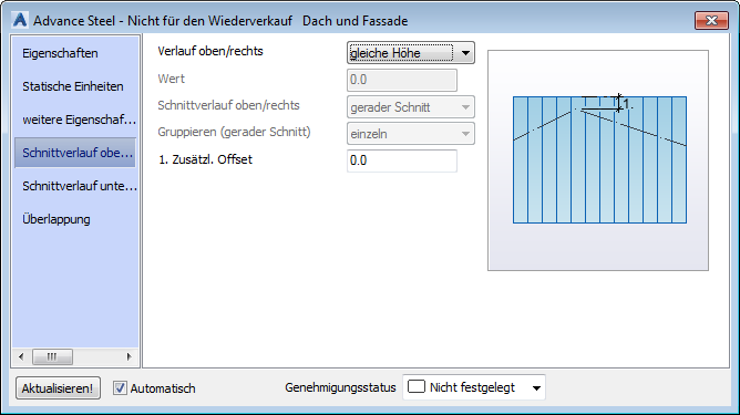

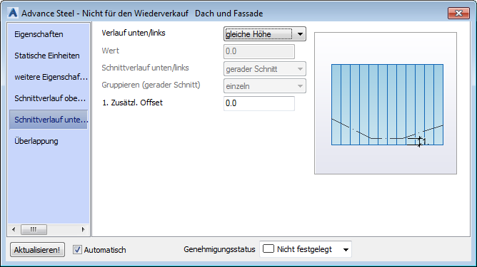

Registerkarten für Schnittverlauf: Verlauf oben/rechts und Verlauf unten/links
Auf diesen Registerkarten kann die Fassadenform auf auf der oberen oder unteren Ebene festgelegt werden.
Beispiele
Verlauf oben/rechts Gleiche Höhe: Alle Fassadenprofile werden an derselben Ebene ausgerichtet. Dachneigung: Die Fassadenprofile werden anhand der Neigung platziert.
Schnittverlauf oben/rechts Die Fassadenprofile können gerade oder entlang der Dachneigung geschnitten werden.
Gruppieren (gerader Schnitt) Wählen Sie die Anzahl der gerade geschnittenen Profile aus.
1. Zusätzl. Offset Die Fassadenprofile überlappen den Bereich. Der Versatz kann positiv, negativ oder gleich Null sein.
Gesamtlänge aufrunden Zeigt die berechnete Länge zuzüglich des „zusätzlichen Versatzes" gerundet auf eine Gesamtlänge, die dem am nächsten liegenden Wert entspricht.

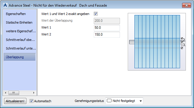

Registerkarte Überlappend
Wenn die Fassadenprofile überlappen, kann die Überlappung durch einen oder zwei Werte festgelegt werden. Die Überlappungswerte können positiv, negativ oder gleich Null sein.
