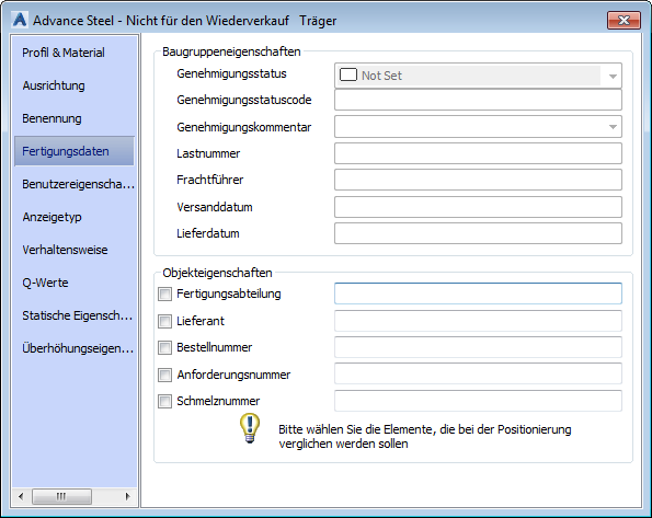

Registerkarte Fertigungsdaten
Für Modellobjekte (Träger, Bleche, Gitterroste usw.) und Baugruppen (Gruppen nach bestimmten Kriterien verbundener Elemente) stehen im Modell je nach Projektstatus unterschiedliche Fertigungsdaten zur Verfügung.
Baugruppeneigenschaften
Baugruppen-Fertigungsdaten sind nur verfügbar, wenn Sie die Baugruppe definieren. (Dies geschieht durch Positionierung oder indem Sie Als Hauptteil definieren im Dialogfeld Elementeigenschaften auf der Registerkarte Benennung verwenden.) Die Fertigungsdaten für die Baugruppe werden für diese definiert und sind für alle ihre Komponenten identisch.
Der Modellierungsstatus einer Baugruppe wird durch Genehmigungsstatus, Genehmigungsstatuscode und Genehmigungskommentar gekennzeichnet.
Objekteigenschaften
Fertigungsdaten für Objekte sind immer verfügbar und werden für jedes Objekt einzeln definiert, auch wenn einige Objekte dieselbe Positionsnummer aufweisen.
