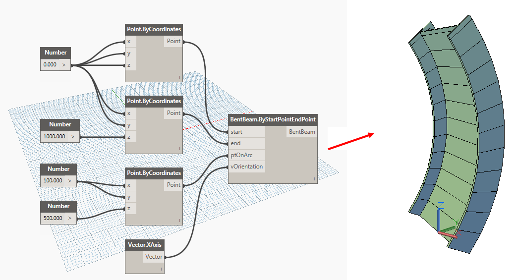

Weitere Informationen zum Erstellen eines gebogenen Trägers in Advance Steel mithilfe der Dynamo Extension finden Sie im Schema.
Erweitern Sie in der Strukturansicht auf der linken Seite die Registerkarte AdvanceSteel Träger Gerader Träger und wählen Sie ByStartPointEndPoint. Durch diesen Befehl wird in Dynamo ein Advance Steel-Träger mithilfe des Start- und eines Endpunkts erstellt.
Verwenden Sie mit einem ähnlichen Verfahren wie beim Erstellen eines geraden Trägers in Dynamo das folgende Schema zum Erstellen eines gebogenen Trägers mithilfe der Dynamo Extension in Advance Steel:
Anmerkung: Beachten Sie, dass das Schema jetzt ein drittes Punktfeld umfasst. Durch diesen Punkt wird die geschwungene Achse des gebogenen Trägers definiert.
