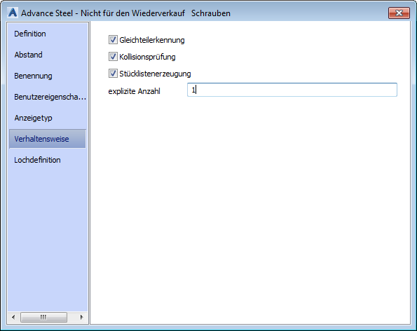

Schrauben – Registerkarte Verhaltensweise
Auf dieser Registerkarte des Dialogfelds Eigenschaften können Sie das Verhalten von Schrauben bei Kollisionsprüfung und Positionierung auswählen.
Gleichteilerkennung
Die Schraube wird bei der Positionierung verwendet.
Kollisionsprüfung
Die Schraube wird bei der Kollisionsprüfung verwendet.
Stücklistenerzeugung
Die Schraube wird in der Stückliste verwendet.
Explizite Anzahl
Definiert die Menge in der Stückliste. Dadurch ist es möglich, ein einziges Bauteil im Modell und mehrere Bauteile in der Stückliste zu erstellen.
