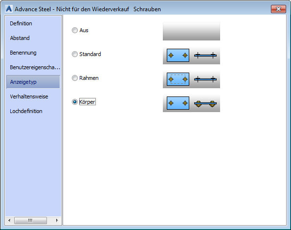

Auf dieser Registerkarte des Dialogfelds Eigenschaften können Sie den Anzeigetyp für Schrauben auswählen.
Anzeigetyp
Schrauben
Beschreibung

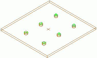

Aus
Nur die Löcher werden angezeigt

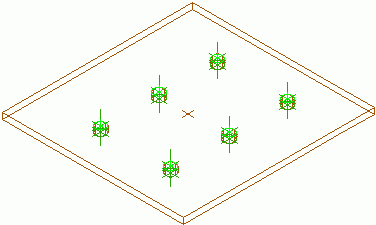

Standard
Schnittkanten und Bearbeitungsobjekte

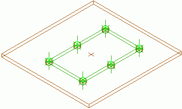

Rahmen
Der Definitionsrahmen wird angezeigt.

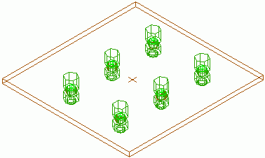

Körper
Die Körper von Schrauben und Muttern werden dargestellt
